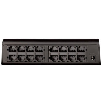

Коммутатор DES-1016A представляет собой экономически выгодное решение для сетей SOHO и SMB, обеспечивающее максимальную выгоду за счет высокой скорости передачи данных. Данный коммутатор оснащен 16 портами, работающими на скорости 10/100 Мбит/с, и позволяющими легко организовать небольшую офисную сеть.    Экономия электроэнергии Коммутатор DES-1016A позволяет снизить энергопотребление благодаря нескольким методам. Коммутатор обеспечивает автоматическое отключение портов, на которых нет соединения, обеспечивая экономию электроэнергии.    Экологичное и экономически выгодное решение Коммутатор DES-1016A с 16 портами 10/100 Мбит/с входит в новую серию устройств D-Link, предназначенных для сетей SOHO. Коммутатор поддерживает технологию D-Link Green, обеспечивающую экономию электроэнергии, низкий уровень тепловыделения и увеличение срока эксплуатации без ущерба для производительности и функциональных возможностей устройств. Благодаря энергосберегающему адаптеру питания (сертифицированному по стандарту Energy Star Level V), соответствию стандартам директивы RoHS по ограничению использования вредных веществ, а также за счет перерабатываемой упаковки данный коммутатор является экологически безвредным.
Интерфейсы  • 16 портов Fast Ethernet 10/100Base-TX • Автоматическое определение MDI/MDIX на всех портах
Индикаторы • Link/Activity/Speed (на порт) • Power (на устройство)
Сетевые кабели • 10Base-T:    • UTP CAT 3/4/5/5e (макс.100 м)    • EIA/TIA-586 100 Ом STP (макс. 100 м) • 100Base-TX, 1000Base-T:    • UTP CAT 5/5e (макс. 100 м)    • EIA/TIA-568 100 Ом STP (макс. 100м)
Технология энергосбережения • Технология D-Link Green
Стандарты • Поддержка IEEE 802.1P QoS  • IEEE 802.3 10Base-T Ethernet (медная витая пара) • IEEE 802.3u 100Base-TX Fast Ethernet (медная витая пара) • IEEE 802.3az Energy-Efficient Ethernet (EEE) • Автосогласование ANSI/IEEE 802.3 NWay • Управление потоком IEEE 802.3x
Скорость передачи данных • Ethernet:    • 10 Мбит/с (полудуплекс)    • 20 Мбит/с (полный дуплекс) • Fast Ethernet:    • 100 Мбит/с (полудуплекс)    •  200 Мбит/с (полный дуплекс)
Скорость фильтрации/передачи пакетов • Ethernet: 14 880 pps на порт • Fast Ethernet: 148 800 pps на порт
Коммутационная матрица • 3,2 Гбит/с
Таблица MAC-адресов • 8K записей
Буфер пакетов • 256 Кб
Протокол • CSMA/CD
Размеры • 155,7 x 122 x 41 мм
Вес • 255 г
Потребляемая мощность • В режиме ожидания (питание на входе):    • 1,79 Вт переменного тока    •  1,0 Вт постоянного тока • Макс. (питание на входе):    • 2,28 Вт переменного тока    • 1,25 Вт постоянного тока
Питание • 5В/1А
Тепловыделение • В режиме ожидания (питание на входе): 6,11 БТЕ/час • Макс.: 7,78 БТЕ/час
MTBF (часы) • 470 567
EMI • FCC class B • CE class B
Сертификаты • cUL/UL • CB
