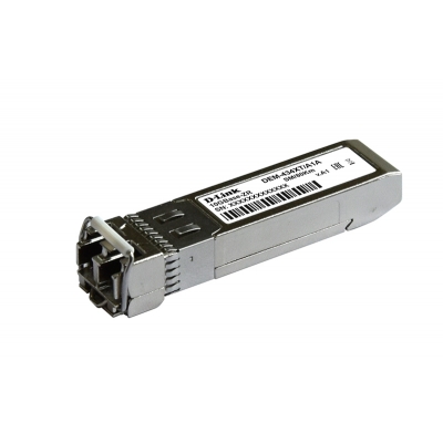

D-Link DEM-434XT, Трансиверы
Трансивер SFP+ DEM-434XT для одномодового оптического кабеля разработан для установки в порт SFP+ (Enhanced Small Form-Factor Pluggable) сетевого устройства с целью приема и передачи данных по оптоволоконным кабелям. Данный трансивер выполнен в компактном корпусе и обеспечивает высокоскоростную и надежную передачу данных, используя длину волны 1550 нм, на дальние расстояния до 80 км, а также простоту в установке. DEM-434XT предлагает пользователям широкие возможности подключения к сетям 10 Gigabit Ethernet при работе в дата-центрах и при решении задач провайдеров телекоммуникационных услуг.   DEM-434XT использует улучшенный формат Small Form-factor Pluggable (SFP+). Форм-фактор SFP+ меньше, чем другие форм-факторы, такие как Xenpak, X2 и 10G XFP, и обеспечивает низкие издержки, низкую рассеиваемую мощность и высокую плотность портов.   Трансивер DEM-434XT использует стандартный дуплексный разъем (LC-коннектор) для подключения оптоволоконных кабелей. Он соответствует промышленным стандартам и совместим с коммутаторами D-Link 10 Gigabit Ethernet. Все трансиверы D-Link поддерживают возможность горячего подключения. Подключение трансивера к включенному устройству не приведет к возникновению каких-либо проблем. Это позволяет подключать или отключать трансивер без прерывания работы остальной сети, что облегчает техническое обслуживание и значительно сокращает время простоя.
Интерфейсы • 1 порт 10GBase-ZR
Тип форм-фактора • SFP+
Разъем • Дуплексный LC
Стандарты • IEEE 802.3ae 10GBase-ZR
Расстояние передачи данных • 80 км
Длина волны • 1550 нм
Выходная оптическая мощность (Tx) • Макс.: 4 дБм • Мин.: 0 дБм
Входная оптическая мощность (Rx) • Макс.: 0 дБм • Мин.: -24 дБм
Чувствительность • -24 дБм
Размеры (Д x Ш x В) • 56,7 x 13,7 x 8,5 мм
Питание • 3,3 В
Макс. входной ток • 450 мА
DEM-434XT/A1A Трансивер SFP+ с 1 портом 10GBase-ZR для одномодового оптического кабеля (до 80 км)
DEM-434XT/A1 Вид спередиВид справаВид сверху
