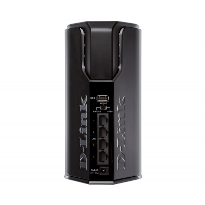

Артикул: DAP-1525
D-Link DAP-1525
Быстрое, надежное подключение к устройствам Точка доступа D-Link DAP-1525 может выполнять функции базовой станции для подключения к беспроводной сети устройств, работающих по стандартам 802.11а, 802.11b, 802.11g и 802.11n. DAP-1525 может работать в двух частотных диапазонах 802.11n с поддержкой технологии SmartBeam: можно выбрать диапазон 2,4 ГГц для совместимости с устройствами стандартов 802.11b/g/n, или 5 ГГц для устойчивого соединения с 802.11a/n устройствами. Режим работы устройства - мост (bridge): работает аналогично режиму "беспроводной клиент", но позволяет обеспечить одновременный доступ в сеть для нескольких устройств, подключенных с помощью Ethernet-кабеля (в отличие от режима "беспроводной клиент"). Точка доступа DAP-1525 имеет четыре встроенных гигабитных порта LAN с поддержкой QoS; просто подключите проводные устройства к портам в порядке их важности, и DAP-1525 автоматически настроит QoS для вас. Также можно подключить USB-принтер или сетевое хранилище и получить общий доступ к ним через функцию SharePort D-Link.     Технология SmartBeam  Используя уникальную интеллектуальную антенну D-Link, точка доступа DAP-1525 автоматически регулирует ее охват для оптимизации соединения каждого авторизованного беспроводного клиента. Это расширяет радиус покрытия сети и минимизирует помехи, обеспечивает высокую скорость соединения, и даже экономит питание, регулируя количество питания, используемое для беспроводного соединения.   Двойное беспроводное покрытие сети Несколько антенн точки доступа DAP-1525 обеспечивают двойное покрытие беспроводной сети по сравнению со стандартной антенной, за исключением мертвых зон. Подключите устройство на большом удалении от центральной точки доступа и наслаждайтесь надежным подключением к вашей сети внутри, снаружи и вокруг дома.   Безопасность и надежность Протоколы шифрования WPA/WPA2 предотвращают несанкционированный доступ к сетевому трафику. Также можно настроить гостевые зоны для предоставления ограниченного сетевого доступа к отдельной беспроводной сети устройства, а также создать расписание, это позволяет выключать беспроводную сеть, если вы находитесь вдали от своего дома или офиса.
Стандарты  • IEEE 802.11n • IEEE 802.11g • IEEE 802.11b • IEEE 802.11a  • IEEE 802.3 • IEEE 802.3u • IEEE 802.3ab   Интерфейсы устройства • 802.11n/g/b/a беспроводная LAN • 4 порта LAN 10/100/1000BASE-T Gigabit  • 1 порт USB 2.0     Схема MIMO 2x2   Тип антенны Внутренняя антенна Smart с технологией Smart Beam
Режимы работы устройства • Точка доступа (AP) • Мост (bridge)*   Безопасность • WPA и WPA2 (Wi-Fi Protected Access)  • 64/128-битное WEP-шифрование данных  • Wi-Fi Protected setup (WPS) PBC/PIN   QoS  QoS на основе портов    Скорость передачи данных IEEE 802.11a: 6, 9, 12, 18, 24, 36, 48, 54 Мбит/с  IEEE 802.11b: 11, 5.5, 2, и 1 Мбит/с IEEE 802.11g: 6, 9, 12, 18, 24, 36, 48, 54 Мбит/с IEEE 802.11n для 5 ГГц: от MCS 0 до MCS 15 (до 300 Мбит/с) IEEE 802.11n для 2,4 ГГц: от MCS 0 до MCS 15 (до 300 Мбит/с)   Выходная мощность передатчика  IEEE 802.11a:   +12 dBm при 54, 48 Мбит/с  +14 dBm при 36, 24 Мбит/с +15 dBm при 18, 12 Мбит/с +15 dBm при 9, 6 Мбит/с IEEE 802.11b: +17 dBm при 11, 5.5, 2 и 1 Мбит/с IEEE 802.11g: +14 dBm при 54, 48 Мбит/с  +15 dBm при 36, 24 Мбит/с +16 dBm при 18, 12 Мбит/с  +16 dBm при 9, 6 Мбит/с  IEEE 802.11n для 5 ГГц: HT20  12dBm при MCS0~ MCS15  HT40  12dBm при MCS0~ MCS15 IEEE 802.11n для 2,4 ГГц: HT-20  +14 dBm при MCS0/8, 1/9  +14 dBm при MCS2/10, 3/11  +14 dBm при MCS4/12, 5/13  +14 dBm при MCS6/14, 7/15  HT-40  +12 dBm при MCS0/8, 1/9  +12 dBm при MCS2/10, 3/11  +12 dBm при MCS4/12, 5/13  +12 dBm при MCS6/14, 7/15   Чувствительность приемника  IEEE 802.11a:   –65 dBm при 54 Мбит/с   –66 dBm при 48 Мбит/с   –70 dBm при 36 Мбит/с  –74 dBm при 24 Мбит/с   –77 dBm при 18 Мбит/с   –79 dBm при 12 Мбит/с   –81 dBm при 9 Мбит/с   –82 dBm при 6 Мбит/с    IEEE 802.11b: –76 dBm при 11 Мбит/с   –76 dBm при 5,5 Мбит/с   –80 dBm при 2 Мбит/с   –80 dBm при 1 Мбит/с  IEEE 802.11g: –65 dBm при 54 Мбит/с   –66 dBm при 48 Мбит/с   –70 dBm при 36 Мбит/с   –74 dBm при 24 Мбит/с   –77 dBm при 18 Мбит/с   –79 dBm при 12 Мбит/с   –81 dBm при 9 Мбит/с   –82 dBm при 6 Мбит/с  IEEE 802.11n для 5 ГГц: HT-20  –82 dBm at MCS0/8 –79 dBm at MCS1/9 –77 dBm at MCS2/10 –74 dBm at MCS3/11 –70 dBm at MCS4/12 –66 dBm at MCS5/13 –65 dBm at MCS6/14 –64 dBm at MCS7/15 HT-40  –79 dBm at MCS0/8 –76 dBm at MCS1/9 -74 dBm at MCS2/10 –71 dBm at MCS3/11 –67 dBm at MCS4/12 –63 dBm at MCS5/13 –62 dBm at MCS6/14 –61 dBm at MCS7/15 IEEE 802.11n для 2,4 ГГц: HT-20  –82 dBm при MCS0/8  –79 dBm при MCS1/9  –77 dBm при MCS2/10  –74 dBm при MCS3/11  –70 dBm при MCS4/12  –66 dBm при MCS5/13  –65 dBm при MCS6/14  –64 dBm при MCS7/15   HT-40  –79 dBm при MCS0/8  –76 dBm при MCS1/9  –74 dBm при MCS2/10  –71 dBm при MCS3/11  –67 dBm при MCS4/12  –63 dBm при MCS5/13  –62 dBm при MCS6/14  –61 dBm при MCS7/15   Управление устройством • Мастер установки беспроводной сети   • Web-интерфейс управления на основе Internet Explorer v6 или выше, Firefox 2.0 или выше или другого браузера с поддержкой Java    Поддержкка функции SharePort™  • Совместный доступ к многофункциональному USB-принтеру или USB-устройству хранения данных   Индикаторы • AP • Bridge • WPS • Power
DAP-1525   Беспроводная двухдиапазонная точка доступа / мост N300
DAP-1525/Ax Вид спередиВид сзади
